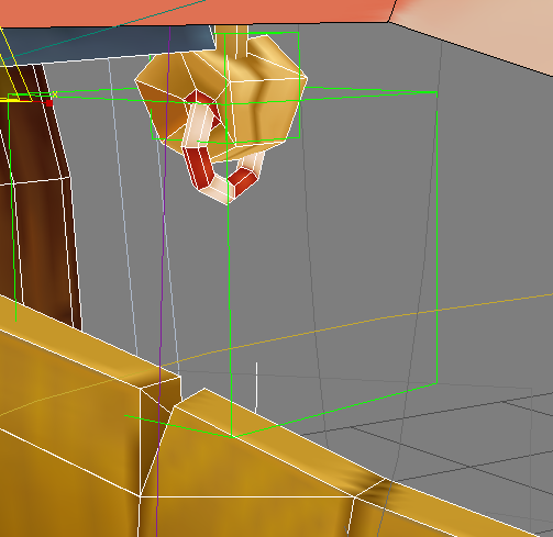

    Всем привет. Как удалять историю деформации на объектах?
    Я имею ввиду вот точ. Имею отскейлиную гору до 32 процентов. [​IMG]
    Мне необходимо что бы эта гора имело 100 процентный скейл в пареметрах. Из-за этого глючит движек при экспорте. Тоесть я хочу чтобы было вот так [​IMG]
    но так что бы объект не увеличивался в момент преобразования в 100 процентный размер. Короче уменьшил объект до 38 процентов и сказать объекту что он ен уменьшин а что он 100 процентный. Не нужно говорить что бы я уменьшал на уровне выделения полигонов объекта. Мне нужно решение проблемы при скейле на уровне всего объекта.
    Все это нужно для убирания скейл из истории объектов на фазе сетапа для анимации. Необходим сброс параметра объекта. Спасибо.[​IMG]

    вот что получается при действии такой операции. Модификатор скин все же понимает его настоящий размер, который был до операции сброса масштаба. [​IMG]

    Ты сам то проверял что мне советуешь? Результат такой же после рескейла и сброса масштаба дамми и вставлении модификатора скин обратно в модель происходит то что и происходило. [​IMG]
  13. tim3d
    tim3d Мастер
    14.01.2010
    277
    90
    короче нужно перескинивать модель после колапса и сброса масштабов ибо модификатор скин прописывает у себя внутри значение скейла всех костей в момент первого применения модификатора скина
