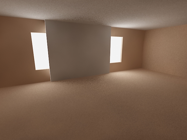

Как убрать шум от бокса?
AFiRS
Вот сделал для примера сцену, у меня очень много проблем именно с этим шумом!
Вот как убрать от этого бокса "рваный" шум?
PS. Не смейтесь, но этого я не знаю!
MWG
Модератор форума
124
В панели "модифи" у ИСов, которые торчат в окне, сабдивы поставь выше, чем дефолтное значение "8".
ФАРИД АЛЕЕВ
1увеличь субивис от 15-20 у источников света.2 в настройках врея ..омс сампел амоут 0.6 и еше одно значение непомню названия по умолчанию 0,02 споит измени на 0,005 но время рендера увеличится.Извини за неточность но если что непоймеш пиши !
