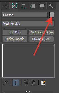

    Вот, настройки отображения и цвет сетки объекта:

    Сделать модель серой с черной сеткой у меня получилось. Я выбрала черный цвет для всех моделей и наложила серый материал. Получилось хорошо.
    Но вот в сцене урока есть еще и какая-то голубая подсветка, мне она очень понравилась. Никаких источников света при этом в сцене нет. Пересмотрела уже все настройки и не нашла, что это может быть. Может кто знает как сделать такую подсветку 12.jpg ?
