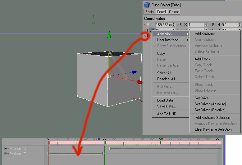

Это не абсурд, а очень полезная весчь! Не знаю, может я непонятно объясняю.., сейчас попробую еще. Есть объект, есть желание его анимировать по оси Y. Что мы делаем в Мае? В Мае мы выделяем объект и жмем хоткей "S", что означает, что ключ для анимации по оси X,Y,Z добавлен. Затем переходим в кадр, например 50, передвигаем наш объект по оси Y и жмем опять S - ключ для новой позиции по Y добавлен. То же самое и в Синеме, только там для добавления ключей нажимаем кнопку Record Position. Что у нас есть? У нас есть ключи для осей X,Y,Z но надо оставить на таймлайне только для позиции Y, чтобы не загромождать драгоценное пространство. В Мае выделяем объект и говорим ему Edit-Delete By Type-Static Chanel. Так как к кейфреймах по оси X,Z изменений не происходило, они удаляются. Есть ли такое в Синеме? Я думаю, дядя-Владя понимает о чем я, он ведь юзал(юзает) Майку:)))

Я въехал в суть запроса. Хелп по анимации и трекам давно не перечитывал и позабыл, но по ходу и нет этого у Синемы. Да и не нужно. Идеология другая. Это же не Гудини и не Майя, а скромная домашняя прожка :) Опять же я в Майе не это рою, а прокси, новый ментал и прочие статичные удовольствия.
С другой стороны кто мешает вручную назначит анимацию на заданные оси, а не пользоваться их автосозданием. Проще надо быть :)

Да, похоже действительно такой штуки в Синеме нет. Еще раз на досуге прочитал хелп по анимации. Ну чтож нет так нет, в Синьке много других преимуществ:) будем использовать метод, изображенный на картинке выше:)
