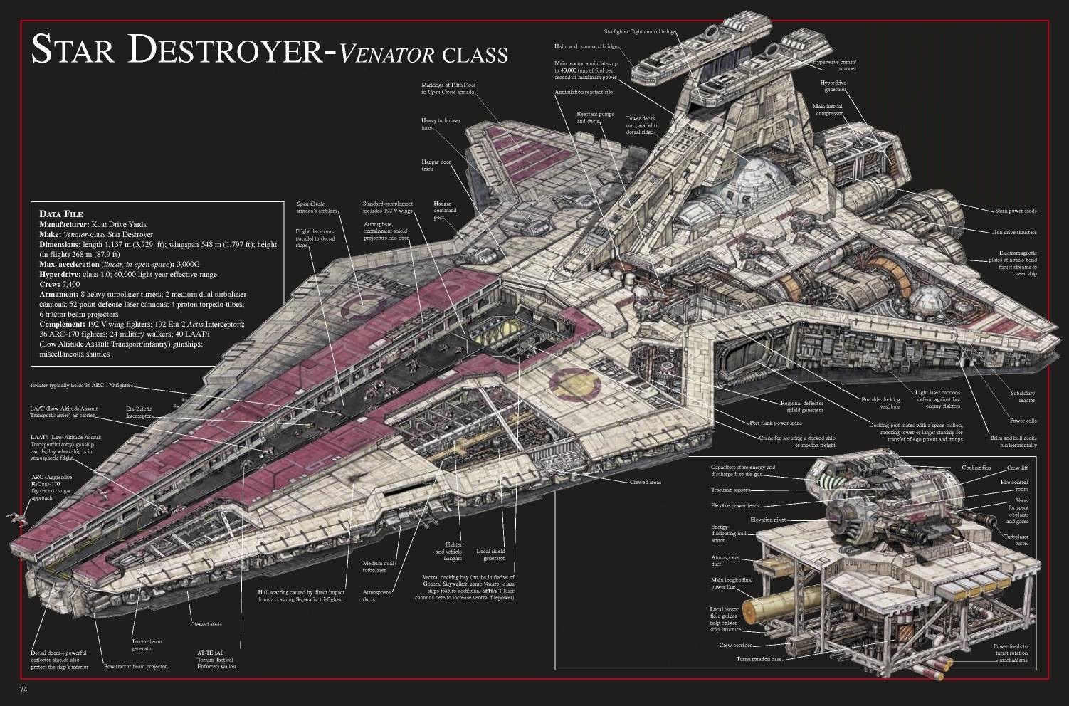

    А мне нравится эта игрушка для пятилетних деток, и вселенная macross в целом и боевые человекоподобные роботы нравятся и star trek и star wars нравятся :D И я тащусь от таких проработок даже чисто фантастических вещей
    http://vignette2.wikia.nocookie.net...2413445.jpg/revision/latest?cb=20091224164717
    https://s-media-cache-ak0.pinimg.com/736x/82/ee/ca/82eeca4407837daae38d1a56c2590e1c.jpg
    и не ищу реализма, там где его быть и не может. Просто не надо путать квадратное с зеленым, если хочется реализма, можно пойти почитать про устройство настоящих ракет, но от этого космические крейсеры не перестанут выглядеть круто! :D
    Наверное глупо было бы, если я сделал крылья поперек, или там двигатели которые направлены вперед, но количество воздухозаборников и их форма это уже задротство и понятно будет только специалистом в аэродинамике и то мне кажется были проекты с 2 воздухозаборниками, ну, по крайней мере рассматривались :D
    Это изначально художественная работа, и я компоную детали исключительно из чувства композиции, как они выглядят, как смотрятся вместе, не надо искать тут того, чего тут быть не должно)
