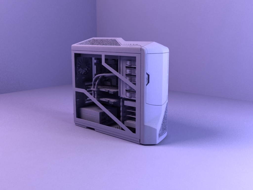

Спасибо, не считаю что модель плохая, мне понравилось её делать, но это не то время.... Я должен делать подобные вещи за неделю... Моделирую я ~ по 4 часа в день, это не много понимаю, но достаточно, чтобы за такое время норм моделить. За сколько вы делаете вообще подобную работу? Вот модель которую я реально хорошо сделал ~ пол месяца!!! Но дело в том что я много раз разбирал ситемники, мне не сложно было понимать как там всё устроенно и моделил в основном по фоткам которых очень много, да и в принципе электроника она такая... Только текстур нету, я не осилил - весь ситемник на 3млн поликов в то время комп еле выдержал всю модель в сцене, сейчас комп новых, но времени текстурить не много...
Ага, в этом все дело. Думаю я не ошибусь, если скажу, что два месяца из трех ты просто сидел и втыкал в модель, крутя ее так и эдак. :) Например когда я принимаюсь за что-то новое (вот недавно решил сделать машинку), то большую часть времени думаю с какой стороны подступиться и как устроена вещь, которую я делаю.
Попробуй сначала внимательно изучить то, что собираешься моделить: насобирать кучу рефов, полазить по тематическим форумам (в данном случае - байкерским)). Глядишь - месяцы превратятся в недели.

Очень много времени отжирают детальки "под смуз" - если можно обойтись без смуза - делай без него. Много времени отжирает неправильная плотность детализации. Вот, например, твой системник - зачем было делать детальки под процессором, если на общем рендере не видно не только их, но и самого процессора? Бесполезная трата времени, к сожалению.
