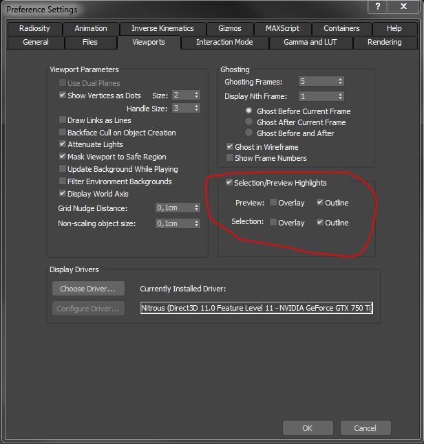

У меня один объект всегда смотрится во вьюпорте , как если бы он был выделен . У него всегда белые рёбра , как у выделенного объекта , даже если он не выделен . Я подумала , может я ему не нарочно ключей навтыкала , и в 18 максе так помечается . Посмотрела , ключей нет .
39
Этот объект перекинула в макс 15 через obj , и там с ним всё в порядке . Этот же obj закинула в макс 18 , и он опять там светиться , как дурак .
За что макс 18 облюбовал этот объект ?
39
Я поняла , это макс 18 так помечает объекты у которых есть материалы . Как бы мне отключить этакую крутизну ?
Поменять цвет сетки с белого на другой.
Настройка отображения связанного с выделением находится тут
