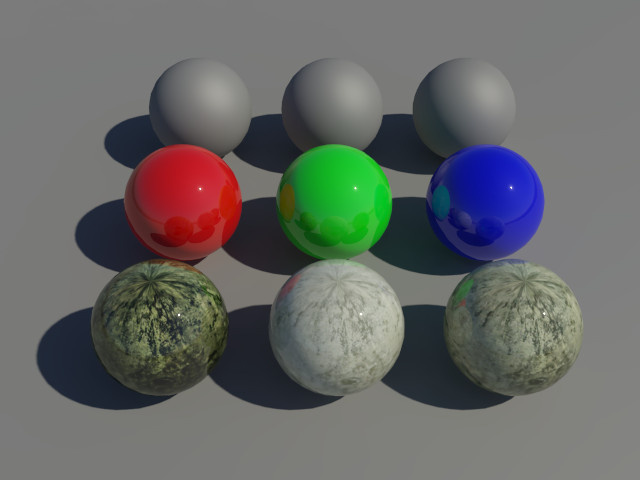

    mr Photographic Exposure Control. Мягко намекает на то, что он хочет работать с гаммой.
    Если вырубить гамму с экспожур контроллом - все текстуры для него становятся по умолчанию с гаммой 1.0 и чтобы получить нормальный цвет текстур+экспожур контрол требуется к каждой ноде битмап прикручивать ноду Gamma & Gain. В случае если врубить гамму 2.2 все текстуры становятся нормальными. Смытость и пересвеченность текстур не получится исправить подкручивая экспозицию, так как весь свет в сцене будет испорчен.
    На остальное - тени и тд гамма никак не влияет, на выходе получается одинаковая картинка всегда.
    На рендерах видно, что настройки гаммы влияют только на подгруженные ткстуры.
    Слева на шарике с текстурой добавлена нода коррекции гаммы 1.0 > 2.2. В центре обратная коррекция De-Gamma 2.2 > 1.0. Справа просто текстура.
    В оригинале текстура средняя по цвету.
    Вывод который делаю: если используется mr Photographic Exposure Control - то лучше работать с гаммой(и не добавлять к каждой текстуре ноду коррекции). Если контроль экспозиции выключен то лучше не заморачиваться вообще и работать без гаммы.
