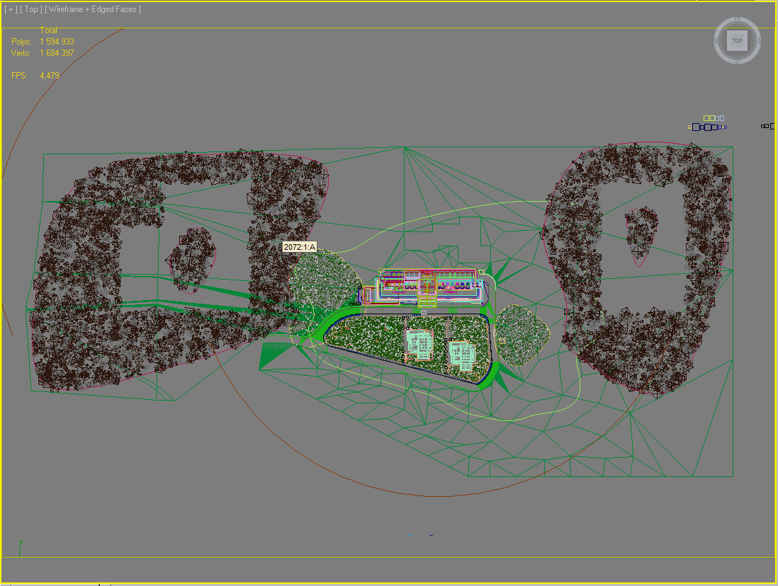

Привет уважаемые господа. Столкнулся с новой и очень тяжелой проблемой для меня. Выставляю виз экстерьера который продолжался 4,5 часа. Все геометрия – черепица, вся зелень. Показалось очень долго, заменил эверовские деревья на другие(HQ Trees), развесил занавески внутри ,ситуация ухудшилась, за 10 часов картинка не завершилась. В меня паника, и не знаю как с этим бороться. Нормально ли время рендера 5 часов на моей машине с этими настройками, и вообще очень желательно услышать побольше, советов и КК по такой работе, узнать где моя неграмотность.

Настройки, вроде бы, нормальные. Но если всё сделано геометрией, то, возможно, просто недостаточно оперативки. А Vray, когда ему не хватает памяти, начинает постоянно выгружать и подгружать необходимую для расчёта геометрию, тем самым сильно замедляя рендер. Это лишь одно из предположений.

Может ли повлиять на процесс увеличение файла подкачки? Поднял его до 10гиг - без изменений, есть смысл поднимать еще? Или тут дело только в оперативке?
Если выбирать между геометрией и альфаканалами, что лучше, оптимально для скорости? Может есть какая то магия в такой роботе, имею в виду лесистые(проксистые))))) экстерьеры?

Посмотрите, сколько памяти используется при рендере. Может быть, дело и не в памяти вовсе. Это только предположение. И ещё надо обратить внимание, какой этап занимает слишком много времени: расчёт GI или непосредственно сам рендер. Может быть, выдаются какие-то предупреждения?
А вообще использование proxy - это, по-моему, оптимальный вариант. Создаётся несколько типов деревьев, затем они переводятся в proxy, а потом размещаются на нужной поверхности при помощи MultiScatter или, на худой конец, VrayScatter. По идее, при таком способе много оперативки не нужно.

Чуть разобрался и оптимизировал свои прокси. Сначала ставил деревья с альфа каналами, и ждал на результат примерно 5-6 часов при размере 1500х1200, меня это сильно испугало, и решил попробовать чистую геометрию. В обоих случаях было 5-6 деревьев в прокси и МультиСкаттером раскиданных по всему периметру вокруг здания. После использования геометрии, за 10 часов ирМап прошел гдето на 40%, решил остановиться! Оказывается там одно прокси занимало около 100мб, а шесть таких размноженных в количестве где-то 10000, видимо убивало моих 3 гб - совсем - поправте если я не прав. Поэтому вернулся к лесу с альфаканалом, и ждал. Выкладываю результат: Первая картинка(с орлом) - 4,5 часа, вторая 6 часов.

-настройки у Вас не сильно накручены - а время рендера очень большое, при разрешении 1500 - это время ужасно
- поставьте заново свет, сопрягите сан и скай
- за настройками энвайропмента проследите
- не вижу никакого смысла делать геометрией крышу вообще, в данном случае конкретно
- нет никакого смысла увеличивать файл подкачки, этот объект можно рендернуть легко и по дефолту - лишь бы настройки были нормальные и косяков в сцене небыло

- проверьте проки, 1 объект=1прокси(т.е. к примеру все элементы дерева, а это чаще всего ствол, листва и еще листва, аттачим, получаем 1 объект)

Итог: Картинки 3000х2000 на моей машине считались около 20-40 мин(в зависимости от количества неба))) До такого результата пришел с помощью удаления всей не нужной геометрии(тонны прокси) на крыше, деревья, траву. Спасибо William!!! Потом штампик, маски и тд. товарища Фотошопа сэкономили около 2-3 часа на каждой картинке. Результат цените!
