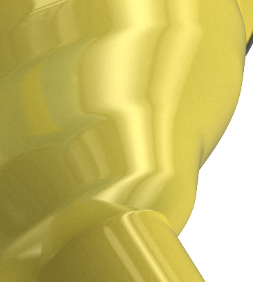

    Но есть одна проблема:
    Раньше я использовал для освещения готовый HDRфайл, который надевал на окружающую среду.
    По качеству к рендеру не было вопросов.
    Теперь с помощью HDR Light Studio я сделал свой HDR-файл.
    Поставил его на осветитель. Качество в плане эстетики улучшилось. Появились блики в нужных местах. Более правильное освещение.
    НО появился странный эффект "излома". Прилагаю картинку.
    Это блик от осветителя из Light Studio.
    Поверхность на которую надета текстура очень сглаженная. Сама HDR-ка большого размера (15000*7500). По-моему такого ломанного блика быть не должно. Или я не прав?
    Из-за чего это может происходить?

  6. diwian diwian
    diwian diwian Мастер
    05.06.2010
    4.742
    74
    83
    Сложно сказать.Может есть возможность скинуть сцену?Было бы легче понять ,что не так.

    На любой файлообменник и потом ссылку сюда.Попробуй для начала использовать другие изображения ,с того же ракурса.Ну или подвинь в влео или в право в HDR Light Studio(или в максе).

    Блин у тебя VRay.Но в любом случае при таком разрешении более 6000 "выдернуто" регионом лишь маленький фрагмент.Необходимо, в таком случае, увеличивать общие параметры настроек качества и возможно семплы отражений и глоси.Не могу проверить, работаю на ментале.
