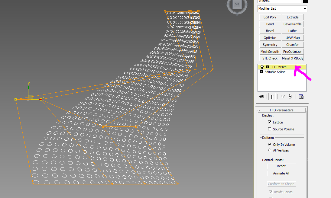

Можно так, геморрой, конечно. Немного удодский способ, но я только так смог деформировать сетку:
Из корела экспорт в Ai-файл сетки из предметов. В Максе импорт, деформируешь как надо и снова экспорт в Ai. В кореле придется повозиться немного с узлами, но это быстро зато.
Vertex
19
ФФД - крутая штука, иметь бы такой инструмент в Кореле ))
