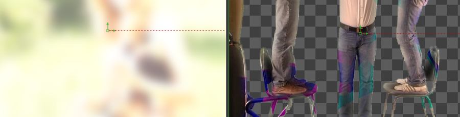

а я имел ввиду (криво выразился в ввреху) не края маски, а края изображния
например вырезал я - и вижу некоторый дисбаланс в цветах по краям альфы... дальше резать уже нельзя, спилл не прошибает...
ну или другая причина какая нить )))
например я хочу по края альфы изображения усветлить (у дв честенько темнота получается) или прозрачность уменьшить
или цвето корекцию сделать...
вот скрин Ае-шного плага
там видно как изменены края по альфе... - грубо но зато видно

Самое простое - MatteControl > Fringe Gamma, Fringe Size, цветовой баланс.
Если не помогает, то можно сделать BitmapMask на основе разблюренной и затем отконтрастщенной альфы, применить ColorCorrector.
В некоторых случаях вместо блюра и последующего контраста лучше применить Erode/Dilate для получения маски контура объекта.

скрин
эта синета проаявлетс только при АльфаГаин меньше 1 в первом мерже
а без него add не получится
AEplug
467
все разобрался - я там яркость поднимал, при 8битном синие полосы лезут
а при 16 и больше исчезают
