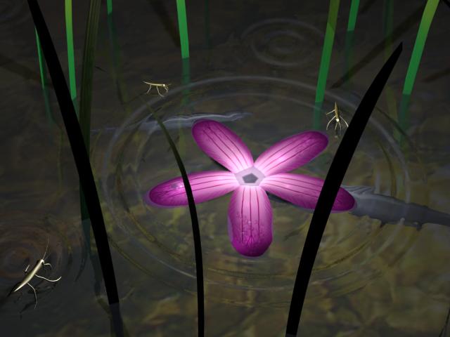

Вот нарисовал цветок в воде, но чего-то не хватает, может вы подскажите.

Вода больше похожа на снег, при том, что цветок в диаметре метров 12... Круги на воде должны быть идеально ровными. Вообще сравни с той фотографией, с которой ты это делаешь.Там очень непростое освещение. Ты выбрал достаточно сложную картинку для начала.
ЕЖ-САМУРАЙ
так не хватает самой воды.))) можно сделать воду в виде куба, на поверхности додырявить эти самы концентрические круги, и на воду наложить материал воды,стандартный покатит(лучше трансформировать его в VrayMlt), сделать прозрачность ,и вот самая из основных фишек-
1. создаешь дно, достаточно создать обычный план из примитива и наложить на него фотографию дна речного любого, причем карту помимо как в диффьюз еще раз можно воткнуть в канал self-illumination.
2. Создаешь небо (пускай его и не будет видно на самой картине, но оно будет дополнительно отражаться в воде, создавая дополнительный источник цветности и освещения, тоже план с фотографией неба)
3. Конвертируешь сцену в вирей...
....бл, да тут работать и работать.))))) пиши, отвечу..

Спасибо! Получилась вот такая картинка. Думаю каких-нибудь водомерок добавить не помешает.

Гораздо лучше! Теперь надо бородавку на лепестке превратить в каплю, а ртуть на воде - в пузырьки. А с освещением сложнее. У тебя здесь неопределённое время суток, хотя может это и не важно. Водомерок, стрекоз, лягушек под водой-глаза наружу, неярких рыбок, головастиков - это будет интнресно. Добавь кого-нибудь. Только сначала посчитай у кого сколько ног, откуда усы торчат и есть ли таковые... А то невниманием и непродуманностью можно испортить хорошее впечатление от картинки. Удачи!

У цветка материал по-любому поменять нужно. Найди в Инете макросъемку цветов.
SouthBrother
Вот такое вот получилось... Но со светом не знаю что делать. Расскажите мне как его правильно расставить, плз.

А ты уверен, что водомерки выглядят именно так? И ещё под ними должно что-то с водой происходить. Под каждой лапкой должна быть ямка. Посмотри:

Мне кажется, что некий лепесток на тарелке плавает в ещё бОльшей тарелке в супе с насекомыми...

добавь отражения к воде... в том чсле небо. Есчо тебе надо добавить глубины для воды, она не должна быть обсолютно прозрачной. Она должна что-то вроде внутреннего тумана. Трова должна иметь транслюцент (эфект театра теней). Плюс трава у тебя слишком одиноко стоящая. Но картинка интересна, только слишком сырая. Старайся сперва получить интересную картинку без материалов. Потом сделай воду, когда будет красиво только с материалом воды добвляй остальные. Так и родиться шедевор .... ацкие советы конечно, но может что выйдет

а есчо блики на воде не такие явные как ты сделал.... в ней больше отрожения нежели бликов. и преломление воды 1,333.... Первый вариант воды интересны... круги сделай правельной формы, а смачивания стебелько не правельное... Надо на оборот сделать слегка вверх у стебелько, а не вниз

спасибо! такие детали и отличают реальный мир... от моего)) Попробую исправить
