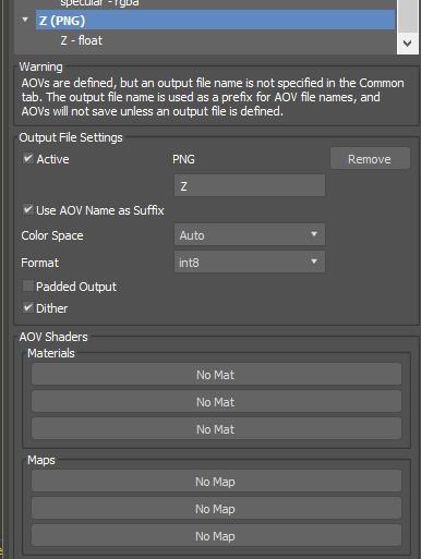

вопрос 2/3: Не очень понятен принцип работы с AOVсами. Опять привожу примеры из вирея. Вот канал Motion (velosity)
Все весьма просто и доступно даже не посвященному. В итоге получаем цветную картинку где цвета определяют вектора движения. В арнольде почему то не получается, выдает просто черную картинку.
Тоже самое по Z каналу. Канал ZDept в вирее:
Все элементарно - добавляем канал, в настройках можно либо привязать к камере, либо выставить мин/макс., расстояние фокуса и на основе этих параметров выдается монохромное изображение которое позволяет в композере работать с глубиной. В арнольде опять затык, никаких параметров для настройки не нашел, в итоге получаю черную картинку.
Почитал по Z тут: https://docs.arnoldrenderer.com/display/A5AF3DSUG/Z+Depth+AOV в связи с чем возникло еще больше вопросов. Ни слова не сказано что/как/где там настраивать по поводу мин/макс. расстояние фокуса. Типа просто добавьте канал,, и у вас все заработает. Подозреваю что надо проделать еще, но про это ни слова. Кроме того, этот канал рабоатет только с EXR?, а если мне надо PNG?, А EXR только мультипассный?, а если мне надо отдельной картинкой (как я привык) что бы не разлагать потом картинку по каналам. А композ только нюк?, а если АЕ надо? или в fusion?..
Ну там написано:
"The Depth channel will give you non-antialiased, non-normalized depth data in the alpha channel. Non-normalized means that the Z depth values are not between 0 and 1 (distance in front of the camera), so you must divide the Z values by the far clipping plane value to get 0..1 values."
когда вы вводите в vray zdepth min/max по сути vray делает нормализацию. Документация предлагает вам делать ее (если требуется) в том софте в котором вы композите.
В целом логика работы Arnold выдать raw данные которые вы потом как хотите так и обрабатываете в своем софте.
Та же история например с экспозицией. Сам Arnold рендерит все во float, дальше гамму и экспозицию настраиваете в своем софте. Только в случае использования 3ds max можно получить картинку с экспозицией но ее сделает сам 3ds max а не Arnold.
Хорошо это или плохо, каждый сам для себя решает.
