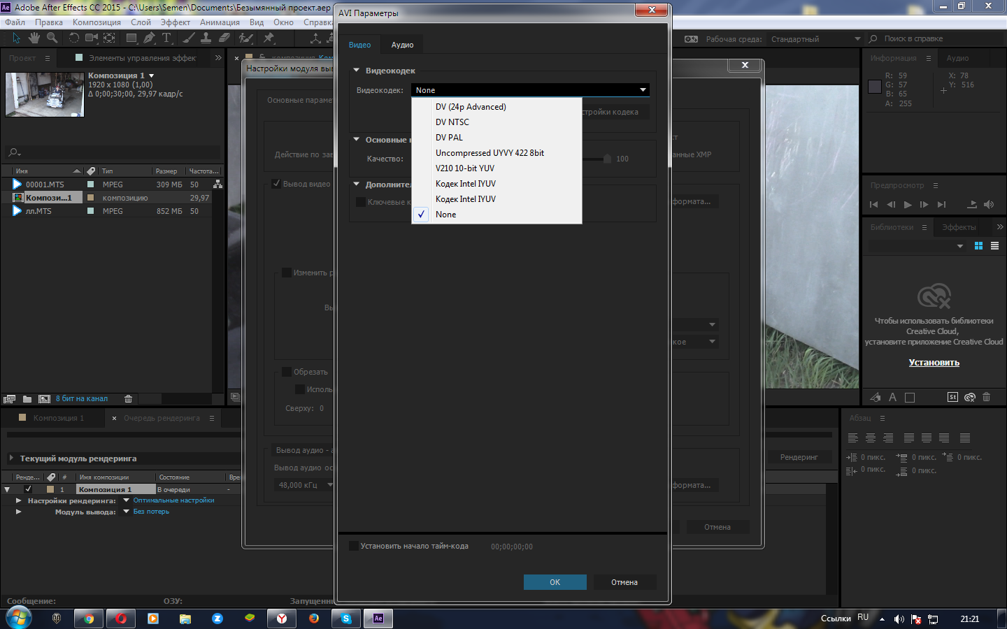

    Привет форумчане, мучаюсь второй день, перечитал , пересмотрел советы по настройке и все в бестолку, спасайте сохранил в fulHD это вроде 1900 с чем то , видео весило 75гигов. пришлось его же перерендрить в вегасе стало 770мб, но это же не дело. подскажите как настроить прога крякнутая 2015г. русифицирована

    M.O.Z.G Знаток

    Ну, и постарайтесь по крайней мере задать вопрос нормально: какой кодек используется для сжатия, какие настройки указываете, разрешение видео, назначение т.п.
    У Вас скорее всего используется несжатый AVI, отсюда и монструозный размер - но зачем? Как вариант быстрого решения - можете использовать MOV, или ставить дополнительные кодеки. Какие?Это нужно уже исходить из Ваших требований к финальному файлу.

    Используй кодек XVID или формат mp4, правда там тоже надо с параметрами разбираться. с умом короче подходить к процессу сжатия. иначе следующий пост будет "а че качество такое плохое? это же не дело" :)

    Да желание то есть , просто я уже 3 дня убил на то чтоб разобраться, и никак не могу, все перечитал и пересмотрел, нового ничего нет и решение не найдено, нет кодека H264 нигде и галочки нет чтоб его поставить, скриншоты это подтверждают.

    У Вас скриншотов того самого нет, так что не подтверждают.
    [​IMG]
    Сам кодек можно взять здесь: https://sourceforge.net/projects/x264vfw/

    Ставлю этот кодек , прога просто виснет на рендере и все!

    Закиньте эту композицию в Media Encoder, и там уже выставьте этот кодек. Сторонние кодеки могут неадекватно работать внутри самого AE.
