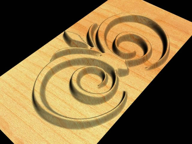

3d барельеф
Skif
Администратор 3D галереи
584
ищи мегатутор от арчи... там есть моделирование всяких таких вещей.
Skif
584
я так понял что автору нужно именно модель для 3д принтера... или нет? если да то я верно сказал.. к тому же дисплейс карту то рисовать надо...а это не так просто..
Hang
31
да нет, меня 3д принтеры не интересуют, про дисплэйсмент я тоже все знаю, мне бы ссылочки именно на моделирование сложных, переплетающихся узоров... то, что на картинке дисплэйсментом едва ли можно сделать, если это конечно не дисплэйсмент карта из z brush
dengess
31
Точно не помню где, но где-то видел как делали трёхмерный орнамент. Примитивный правда. Сначала в векторном элементы делались, потом в 3Д-редакторе в меш конвертировали, а дальше ручная работа.
gorilass
Друзья подскажите ка можно зделать барельеф именно для 3d фрезера.
Hole3D
33
софтина называется ARTCAM. любой сложности узоры и барельефы делаются очень быстро.
Программа для 3д станка...но результат можно экспортить в stl..а потом в макс
